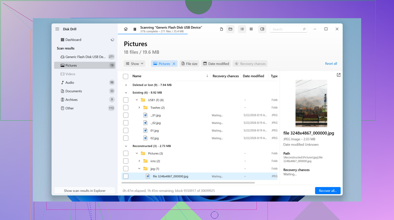

J’ai testé bien trop d’applications de récupération de fichiers, et la plupart tombent dans l’une de deux catégories. Certaines sont conçues pour des techniciens de labo et paraissent hostiles dès qu’on les ouvre. D’autres ont l’air propres et conviviales, puis s’effondrent dès que la situation se complique. Après les avoir essayées sur de vrais disques, pas sur des cas de démo, Disk Drill reste celle que je recommande en premier à la plupart des gens.
Ce qui m’a fait continuer à l’utiliser, c’est le mélange entre une interface simple et des résultats de récupération corrects. Je n’avais pas besoin de fouiller dans des menus obscurs pour lancer une analyse, et je ne me sentais pas non plus limité par une interface gadget. Il a géré les situations problématiques les plus courantes que j’ai rencontrées : fichiers supprimés, volumes formatés, clés USB endommagées, partitions RAW, cartes SD, disques externes, cartes mémoire d’appareil photo. Mieux que je ne l’aurais pensé, honnêtement.
La fonction d’aperçu m’a fait gagner du temps plus d’une fois. Avec beaucoup d’outils de récupération, on analyse, on attend une éternité, on récupère un tas de déchets, puis on trie ce qui s’ouvre et ce qui est corrompu. Ici, j’ai pu vérifier des photos, des documents et certains fichiers vidéo avant de les restaurer. Si vous avez déjà eu affaire à une carte pleine de photos de vacances à moitié mortes, vous savez pourquoi c’est important. Il y a aussi une option de sauvegarde bit à bit, que j’ai utilisée sur un disque qui commençait à se comporter bizarrement. J’ai d’abord créé une image, analysé l’image, et laissé l’original tranquille. Plus prudent. Sous Windows, il offre aussi 100 Mo de récupération gratuite.

  4. Disk Drill
    Si les outils gratuits ratent des choses, Disk Drill est une bonne étape suivante. L’aperçu est utile, et pour un disque externe instable, analyser une image est l’option la plus sûre. La récupération gratuite sur Windows est limitée, donc gardez cela à l’esprit.

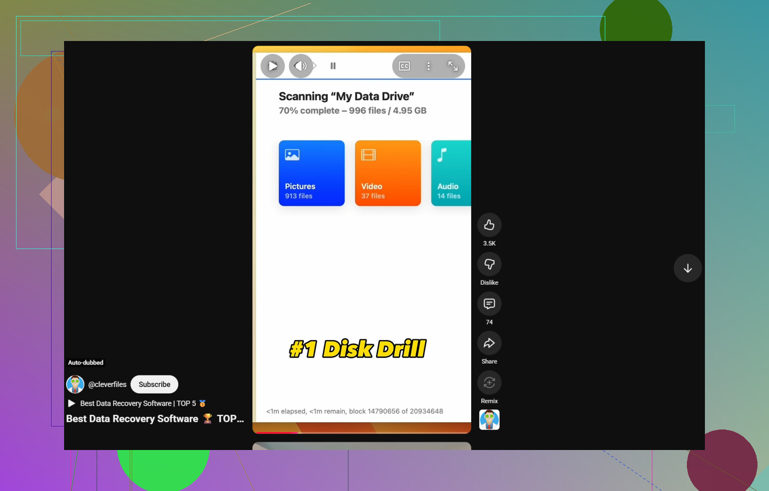

Aussi, voici un bon récapitulatif des logiciels de récupération de données pour les disques externes et les fichiers manquants, ainsi qu’une rapide explication visuelle ici, regardez cette présentation rapide des outils de récupération de données.
