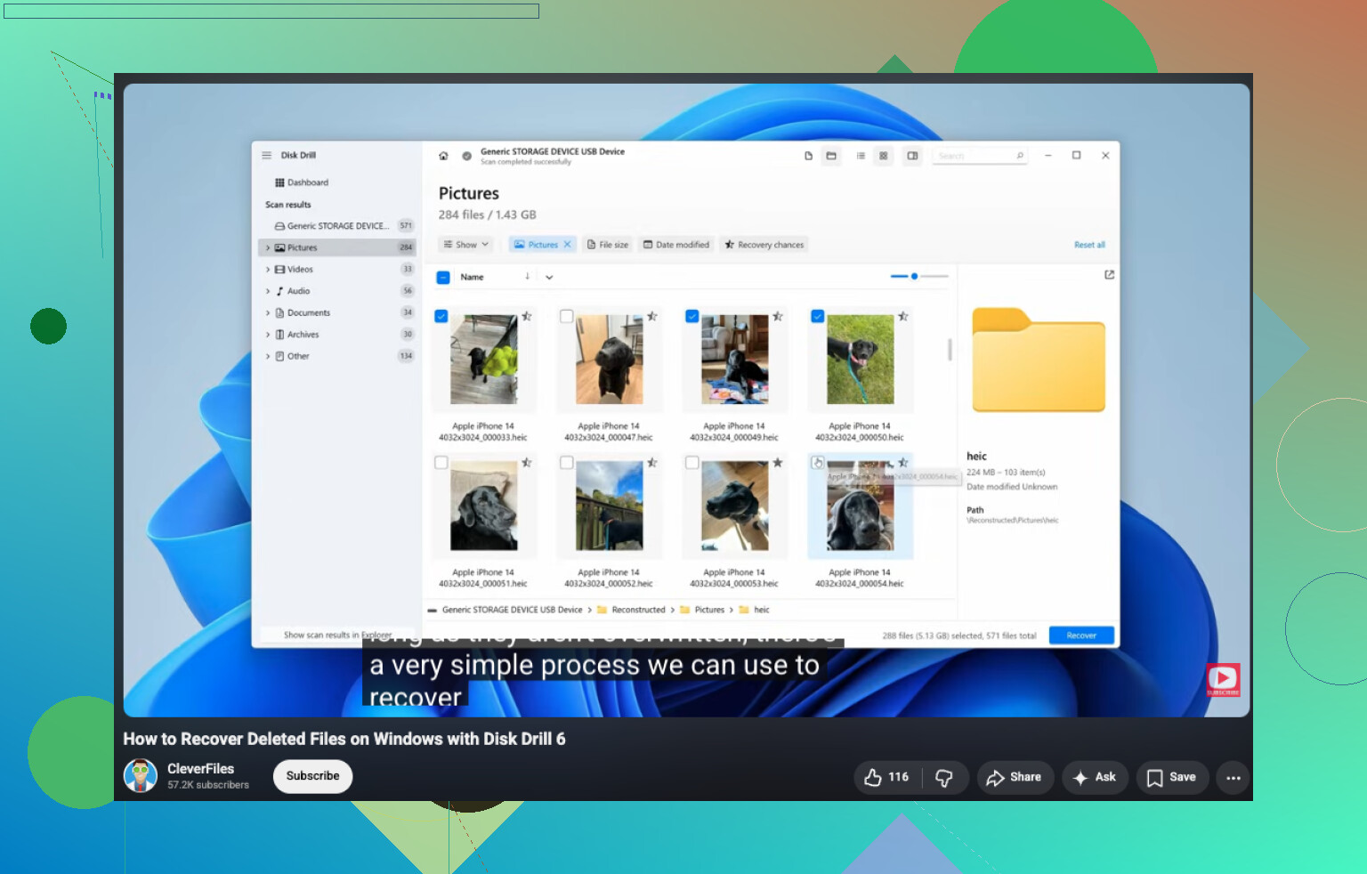

Si no tienes copias de seguridad, entonces sí, yo pasaría al software de recuperación. Yo usé Disk Drill para esto y recuperó la mayor parte de lo que necesitaba. Mi tasa aproximada de éxito fue de alrededor del 90 %, aunque los nombres de archivo y la estructura de carpetas quedaron hechos un desastre en algunas cosas.
Lo que hice:
  1. Lo instalé en mi computadora, no en la memoria USB.
  2. Conecté la USB y abrí el programa.
  3. Elegí la USB de la lista de dispositivos.
  4. Inicié Buscar datos perdidos.
  5. Usé Escaneo universal, ya que la unidad había sido formateada.
  6. Dejé que el escaneo terminara por completo. El mío siguió encontrando más archivos más adelante en el proceso.
  7. Previsualicé los archivos antes de recuperarlos. Si una foto o un documento se abría en la vista previa, normalmente lo recuperaba intacto.
  8. Guardé los archivos recuperados en otra unidad, nunca de vuelta en la misma USB.
Si la unidad empieza a comportarse de forma extraña, se desconecta, da errores de lectura o va tan lenta que parece congelada, yo no seguiría reescaneándola una y otra vez. Eso normalmente significa que el hardware podría estar fallando. En ese caso, primero crea una imagen si la herramienta ofrece esa opción, y luego escanea la imagen en lugar de forzar el dispositivo original. Disk Drill sí tiene esa opción.

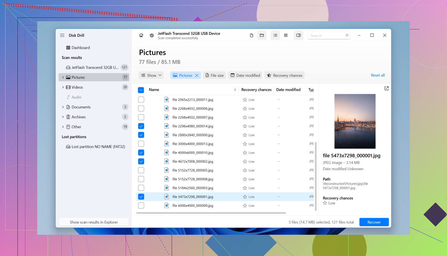

Lo que yo haría en tu caso es tratar la siguiente lectura como la más importante. No sigas conectándolo una y otra vez solo para mirarlo. Si los archivos importan, conéctalo una vez, escanéalo correctamente, recupéralos en un dispositivo de almacenamiento diferente y luego evalúa qué falta. Disk Drill es una opción sólida aquí porque la recuperación de USB formateados es básicamente uno de los casos de uso habituales para esa herramienta, y la función de vista previa te ayuda a averiguar rápido si las fotos/documentos están realmente intactos o si son solo entradas fantasma.

Si usas Disk Drill, ventajas: vista previa sencilla, bueno para extraer fotos/documentos, puede escanear imágenes de disco. Desventajas: los escaneos profundos pueden devolver mucho desorden, la estructura original de carpetas puede quedar caótica, y sus mejores funciones no son realmente para gente que espera una recuperación gratuita perfecta.
