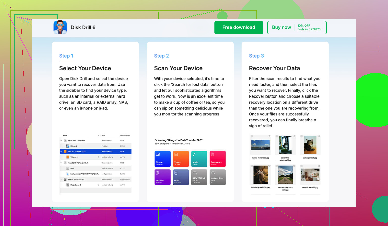

Die Schritte sind einfach genug:
  1. Disk Drill irgendwo anders installieren, niemals auf dem RAW-Laufwerk.
  2. Die RAW-Festplatte oder Partition auswählen.
  3. Auf Nach verlorenen Daten suchen klicken. Bei einem externen Laufwerk Universal Scan verwenden, falls danach gefragt wird. Advanced Camera Recovery würde ich nur für Aufnahmen von Kameras, Action-Cams oder Drohnen verwenden.
  4. Den Scan vollständig durchlaufen lassen. Nicht mittendrin abbrechen, außer das Laufwerk beginnt sich seltsam zu verhalten.
  5. Dateien vor dem Wiederherstellen in der Vorschau ansehen.
  6. Sie auf einem anderen Datenträger wiederherstellen.
