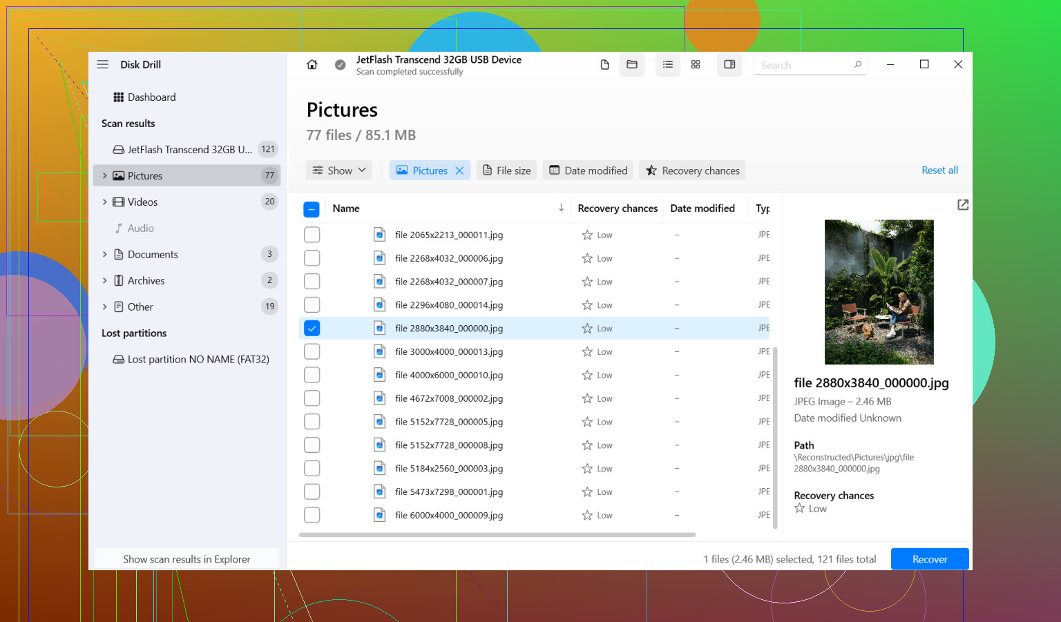

Si no hay copia de seguridad, empezaría con un software de recuperación. Disk Drill es uno de los más fáciles de usar sin pelearte con la interfaz. Lee formatos de fotos de Nikon como NEF, NRW y JPEG. En Windows, te permite recuperar hasta 100 MB gratis, lo cual es suficiente para una pequeña prueba y así ver si la tarjeta todavía contiene algo útil.

  1. Saca la tarjeta SD de la Nikon y conéctala a tu computadora con un lector de tarjetas.
  2. Instala Disk Drill en tu computadora. No en la tarjeta SD.
  3. Selecciona la tarjeta SD en la aplicación y luego haz clic en Buscar datos perdidos.
  4. Ejecuta Escaneo universal. Para fotos eliminadas, este suele ser el punto de partida adecuado.
  5. Espera a que termine el escaneo y luego revisa la vista previa de lo que encuentre. Si la vista previa se abre y se ve normal, la recuperación suele funcionar.
  6. Guarda los archivos recuperados en tu computadora o en otra unidad. No los escribas de nuevo en la misma tarjeta SD.
