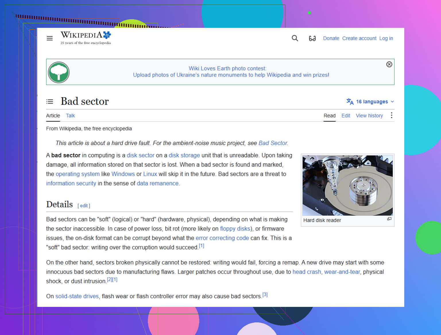

Setores defeituosos leves, às vezes chamados de setores defeituosos lógicos. É quando os dados ou as informações de verificação de erro deles não coincidem mais. Já vi isso acontecer após quedas de energia, desligamentos forçados e, uma vez, depois que alguém arrancou um cabo USB durante uma transferência. A área de armazenamento em si ainda pode estar boa.
Setores defeituosos físicos são mais feios. Eles tendem a significar dano físico. Superfície do prato desgastada, cabeça fraca, componentes internos falhando, coisas assim. Nenhum software conserta hardware. Na melhor das hipóteses, o software ajuda a evitar áreas danificadas por tempo suficiente para retirar os dados.
