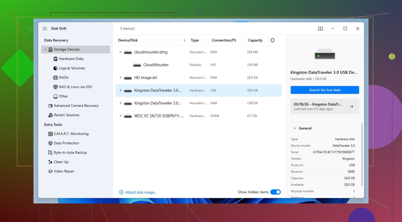

Se eu quero o caminho mais curto do pânico até recuperar os arquivos, geralmente começo com o Disk Drill. Sempre volto a ele porque lida com os desastres comuns em USB sem fazer você brigar primeiro com a interface.
Já usei em unidades com documentos apagados, pen drives formatados por engano, cartões de memória com comportamento estranho e dispositivos USB que o Windows se recusava a abrir. Ele costuma atingir um bom equilíbrio. Resultados fortes de recuperação, com menos atrito.
O recurso de visualização importa mais do que as pessoas pensam. Não gosto de esperar por uma varredura longa só para recuperar lixo. Se eu puder visualizar o arquivo e ver que está intacto, sei que não estou perdendo tempo. A ferramenta de backup byte a byte também é um dos poucos recursos que eu diria que realmente valem a pena. Quando uma unidade continua se desconectando, trava no meio da leitura ou apresenta falhas, criar uma imagem primeiro é mais seguro. Prefiro trabalhar a partir de uma cópia do que continuar mexendo em um dispositivo que está morrendo.

Prós do Disk Drill
  • primeira varredura muito fácil
  • boa visualização de arquivos para fotos/documentos
  • pode recuperar de pendrives FAT, exFAT e NTFS
  • recurso útil de backup/imagem antes de forçar uma unidade instável
