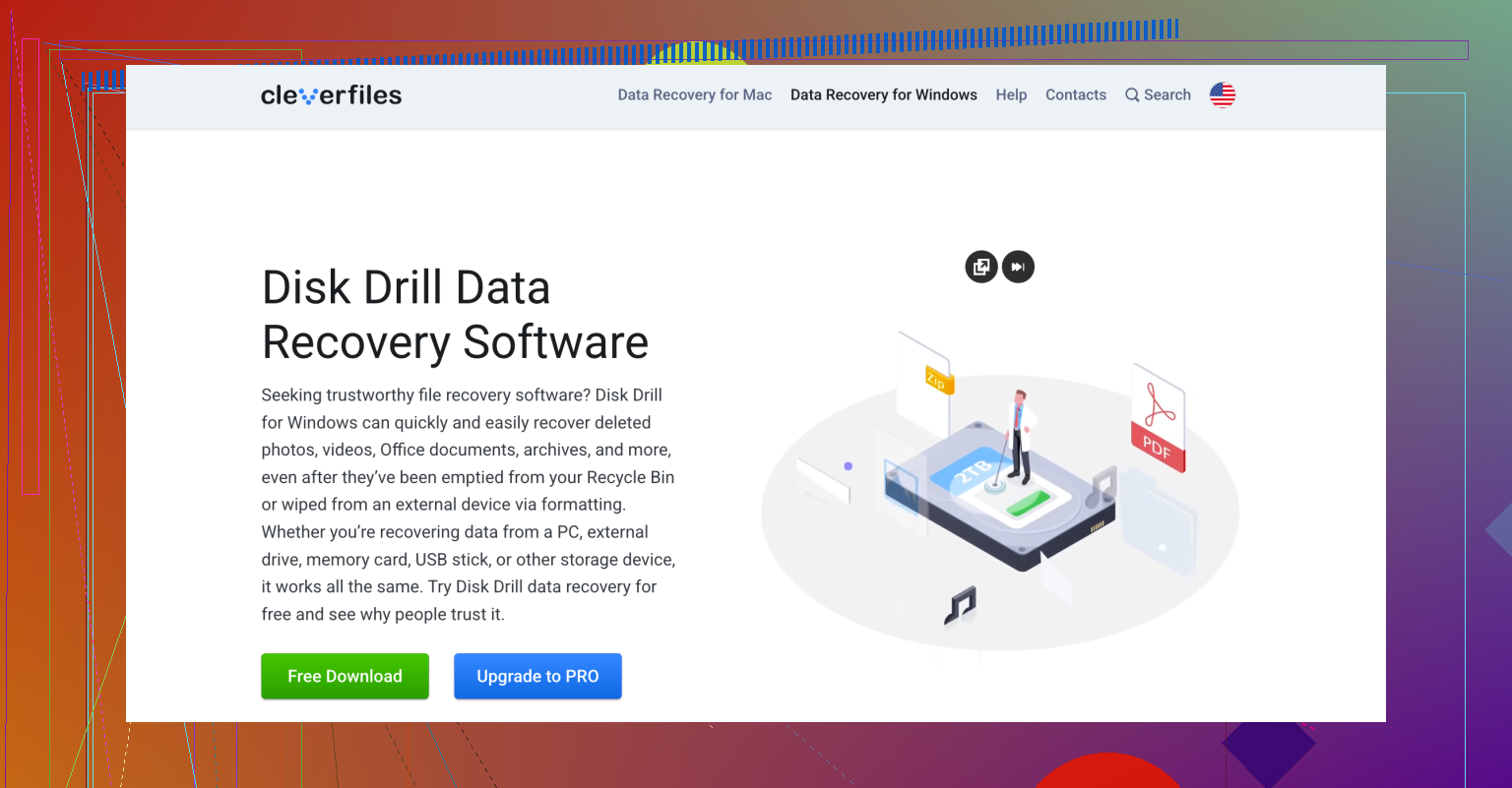

Se non c’è un backup, andrei direttamente al software di recupero. Sui dischi WD My Passport, Disk Drill è uno degli strumenti che tendo a provare presto. Gestisce file eliminati, partizioni formattate e volumi RAW senza troppi problemi. Supporta anche NTFS ed exFAT, che è quello che di solito vedo su queste unità. Anche l’opzione di anteprima aiuta molto, perché ti dà un controllo rapido per capire se i file si aprono ancora prima di recuperarli.
Questo è il flusso che di solito seguo:
  1. Installa il software sul PC, non sull’unità WD.
  2. Collega il My Passport e aspetta che il software lo rilevi.
  3. Se l’unità si comporta in modo instabile, crea prima un backup byte per byte e analizza l’immagine invece del disco originale.
  4. Esegui una scansione completa.
  5. Esamina i risultati e visualizza in anteprima i file che ti interessano.
  6. Recupera tutto su un’unità diversa. Non salvare i file recuperati sullo stesso Passport.
Il passaggio dell’anteprima conta più di quanto la gente pensi. Se una foto viene visualizzata, un video parte o un documento si apre nell’anteprima, di solito mi sento molto più tranquillo sul risultato del recupero. Non è una garanzia perfetta, ma è un buon segno.
