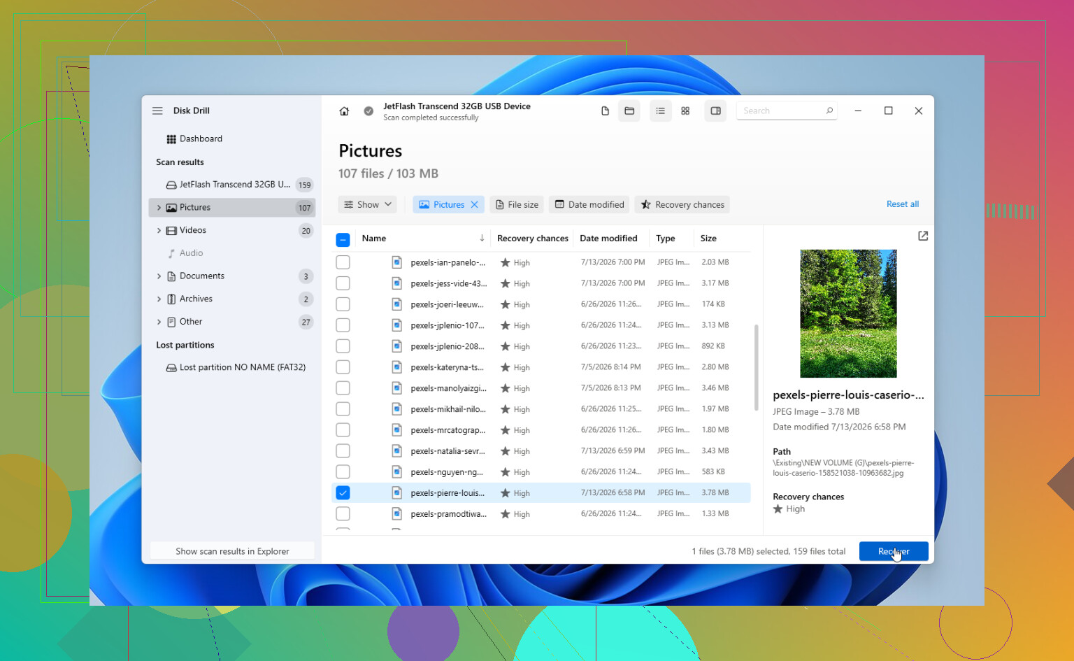

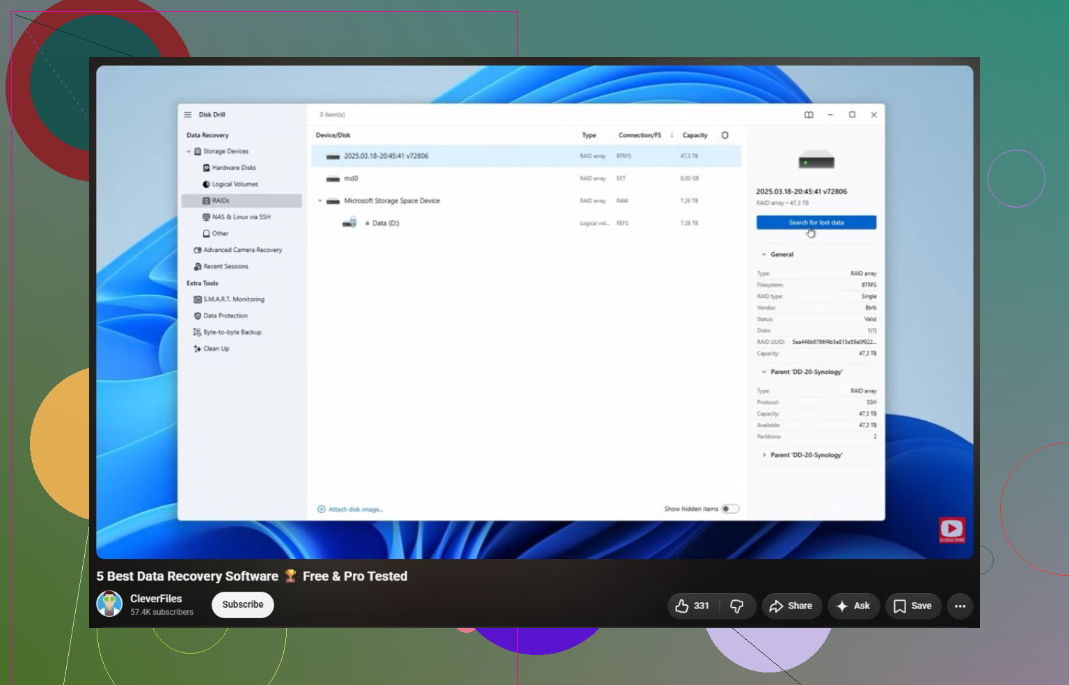

Para fotos, a prioridade deve ser copiar os arquivos para outro lugar, não corrigir o disco original. O que funcionou para mim foi o Disk Drill, principalmente porque ele permite criar uma imagem completa da unidade primeiro. Depois você verifica a imagem em vez de forçar a unidade original repetidamente. Se a unidade começar a falhar mais durante o processo, pelo menos você já terá uma cópia de tudo o que era legível.
O recurso de pré-visualização também ajudou. Eu pude abrir prévias das fotos antes de recuperá-las, o que deixou bem claro que os próprios arquivos ainda estavam intactos. No Windows, você pode recuperar até 100 MB gratuitamente, então pelo menos pode testar se ele vê seus arquivos antes de pagar por qualquer coisa.

É por isso que ferramentas que podem criar uma imagem primeiro são úteis. O Disk Drill já foi mencionado, e essa parte faz sentido. Aqui o recurso importa mais do que o nome da marca. Examinar o mesmo disco com falha repetidamente força bastante ele. Se uma ferramenta permite criar uma imagem completa byte a byte e depois examinar essa imagem, isso é muito mais seguro do que vasculhar repetidamente a unidade original.
