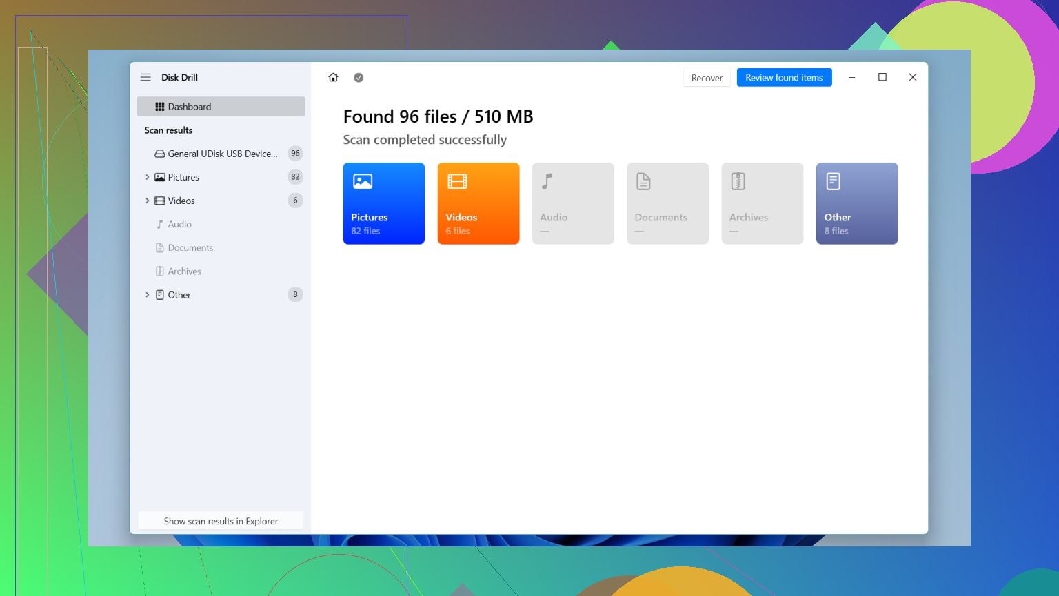

Se você quiser ter a melhor chance de recuperar tudo, use um software de recuperação. Tive mais sorte com o Disk Drill. A parte de que gostei foi o modo como ele lida com a recuperação de vídeo. Arquivos grandes de vídeo de drones e câmeras tendem a ficar divididos em partes pelo cartão, então algumas ferramentas encontram os nomes dos arquivos, mas entregam clipes que não abrem. O Disk Drill tem um modo Advanced Camera Recovery feito para reconstruir esses arquivos.
O que eu faria, passo a passo:
  1. Conecte o cartão SD ao seu computador com um leitor de cartões decente.
  2. Instale o Disk Drill na unidade interna do seu computador. Não instale nada no cartão SD.
  3. Abra o programa, selecione o cartão SD formatado e inicie uma varredura. Se isso era gravação de drone ou câmera, use o Advanced Camera Recovery.
  4. Aguarde a varredura terminar. Visualize o que ele encontrar para verificar se os arquivos abrem corretamente.
  5. Recupere os arquivos de que você precisa para uma pasta no seu computador. Não salve os arquivos recuperados de volta no cartão SD. Se fizer isso, você corre o risco de sobrescrever os mesmos dados que está tentando extrair.

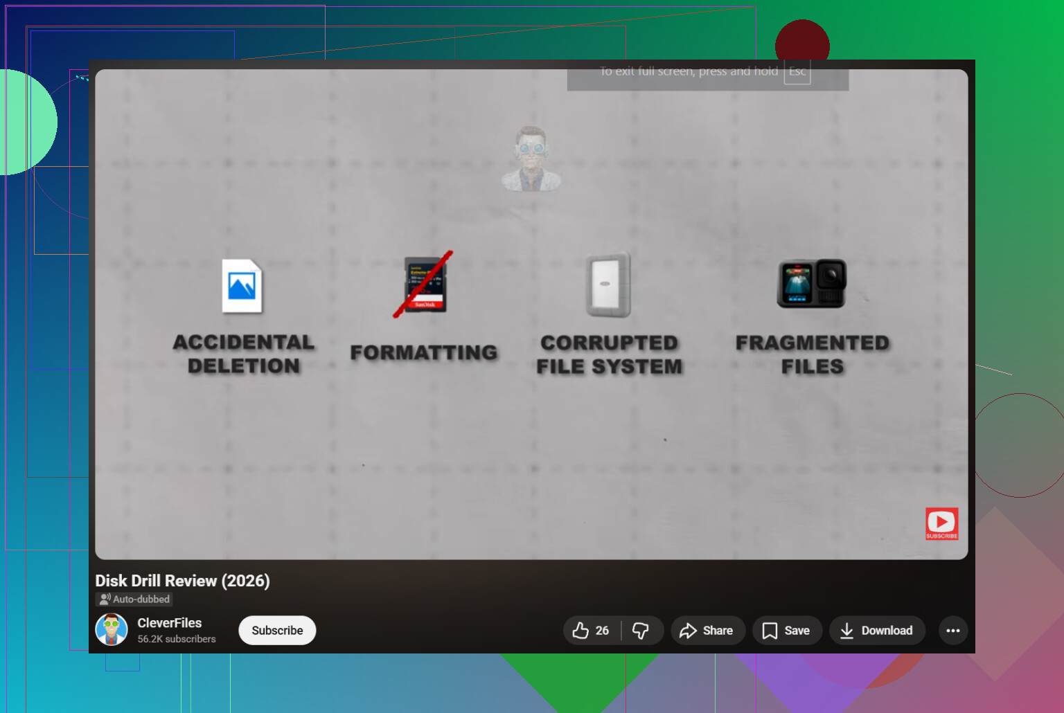

Onde eu discordo um pouco da mentalidade de usar qualquer ferramenta gratuita primeiro: ferramentas gratuitas servem para JPGs, mas podem complicar com arquivos grandes MP4/MOV e clipes fragmentados. É aí que o Disk Drill costuma valer a pena testar, porque ele lida muito bem com a recuperação de cartões SD formatados e oferece pré-visualizações antes da restauração. A pré-visualização importa muito. Se um vídeo recuperado não puder ser visualizado, não presuma que a exportação final será magicamente corrigida.
Além disso, após a recuperação, verifique os arquivos antes de fazer qualquer coisa com o cartão. Abra várias fotos. Avance pelos vídeos, não apenas pelos primeiros 3 segundos. A corrupção costuma aparecer mais tarde no arquivo.
Se você quiser um passo a passo visual, esta análise do Disk Drill e passo a passo de recuperação de cartão SD é bem fácil de acompanhar.
