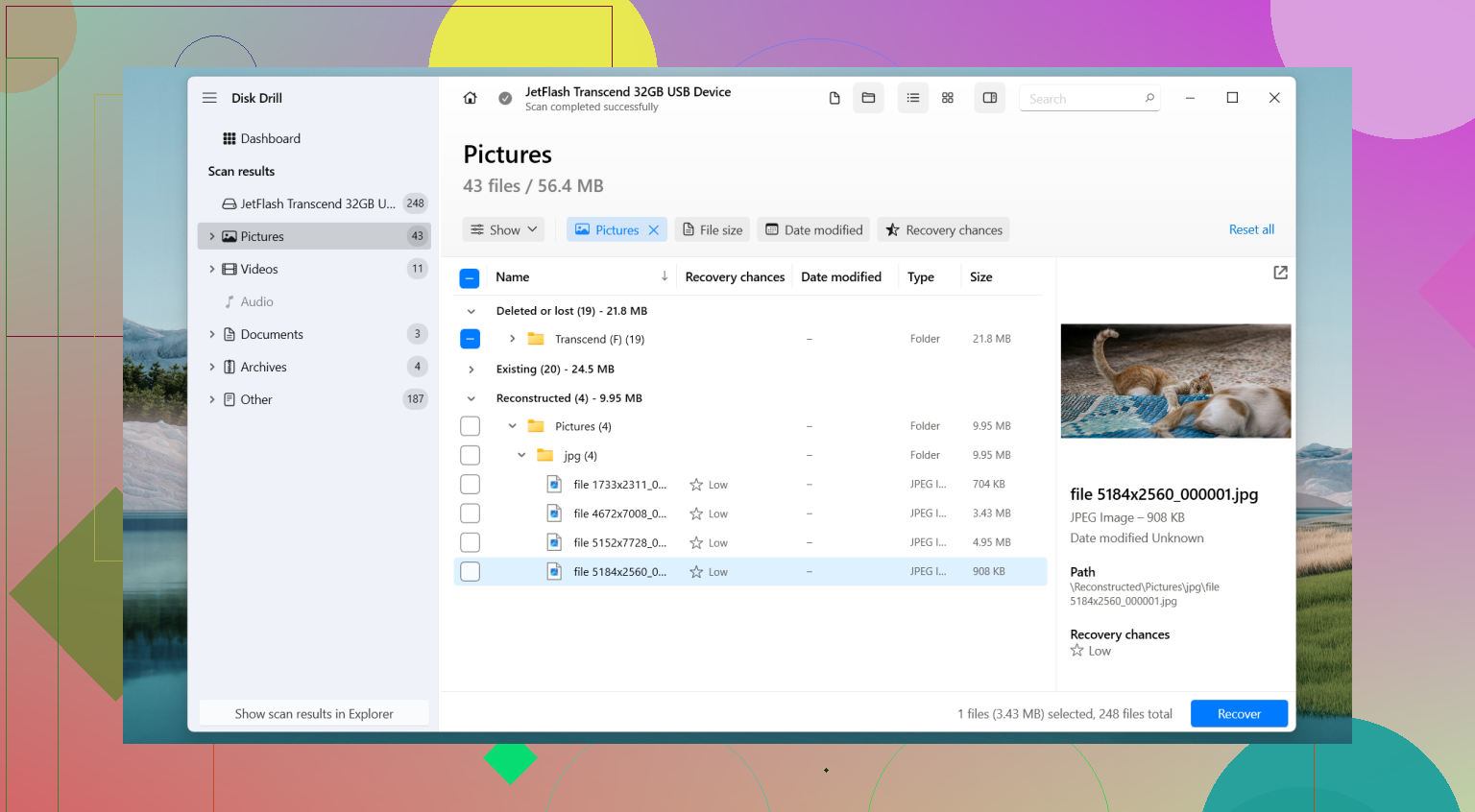

Não formate ainda. Esse aviso é o Windows pedindo para limpar o mapa do sistema de arquivos. Se os arquivos importam, pare de conectá-lo repetidamente também. Concordo com @mikeappsreviewer em um ponto importante: recuperar primeiro, corrigir depois. Onde discordo é no CHKDSK. Eu pularia o CHKDSK até que os arquivos estejam seguros. Em mídia flash danificada, o CHKDSK às vezes corrige a árvore de diretórios excluindo entradas que considera corrompidas. Ótimo para a unidade, ruim para suas fotos. O que eu faria: 1. Tente uma porta USB diferente, de preferência na parte traseira de um desktop ou em outro laptop. 2. Verifique o Gerenciamento de Disco. Se o dispositivo mostrar o tamanho correto, suas chances são melhores. 3. Se aparecer como RAW ou não alocado, use um software de recuperação, não as ferramentas de reparo do Windows. 4. Recupere os arquivos para o seu disco interno ou outro disco externo, nunca de volta para o pen drive. O Disk Drill é uma escolha sólida aqui. Eu o usaria primeiro para escanear e visualizar. Se a unidade permanecer conectada por tempo suficiente, copie os documentos e fotos mais importantes antes de qualquer outra coisa. Priorize por tipo de arquivo e data. Fotos de família primeiro, documentos de trabalho depois, downloads aleatórios por último. Se o Windows mostrar 0 bytes, a unidade desaparecer ou esquentar, pare de tentar por conta própria. Isso aponta mais para falha de hardware. Além disso, aqui está um vídeo sobre recuperação de arquivos no Instagram, curto e fácil de seguir: Etapas para recuperar dados de uma unidade USB neste vídeo rápido do Instagram Depois da recuperação, substitua o dispositivo. Corromper uma vez já basta para mim, pra ser sincero.

Um pequeno desacordo com @viaggiatoresolare, @viajeroceleste e @mikeappsreviewer: se a unidade ainda abre de forma intermitente, eu tentaria uma simples cópia por arrastar e soltar da pasta única mais crítica antes de qualquer varredura profunda. Ferramentas de recuperação são ótimas, mas toda varredura completa ainda representa estresse extra de leitura em uma memória flash que está morrendo. Algumas verificações que ninguém realmente enfatizou o suficiente: - Veja no Gerenciador de Dispositivos. Se ele mostrar reconexões repetidas, isso é um mau sinal de hardware. - Tente lê-la em uma porta USB 2.0, se você tiver uma. Alguns pendrives instáveis se comportam melhor nela. - Use um hub USB alimentado curto apenas se a porta parecer com alimentação insuficiente. Nem sempre é necessário, mas pode estabilizar algumas unidades. - Se o rótulo, a capacidade ou o espaço usado de repente parecerem errados, suspeite de falha do controlador, não apenas de dano no sistema de arquivos. Sobre o Disk Drill especificamente: **Prós** - visualização fácil para fotos e documentos - pode recuperar de volumes USB ilegíveis/RAW - a interface é mais simples do que a de muitos aplicativos de recuperação **Contras** - varreduras profundas podem demorar um pouco - os nomes dos arquivos/estrutura de pastas ainda podem ficar bagunçados em corrupção severa - não faz milagres se o controlador flash estiver falhando fisicamente Se a cópia manual for impossível, o Disk Drill é um próximo passo razoável, mas salve tudo apenas em outro disco. Após a recuperação, eu não confiaria nesse pendrive novamente, mesmo que ele seja formatado sem problemas. Mídias flash costumam dar um aviso e depois param de vez.
