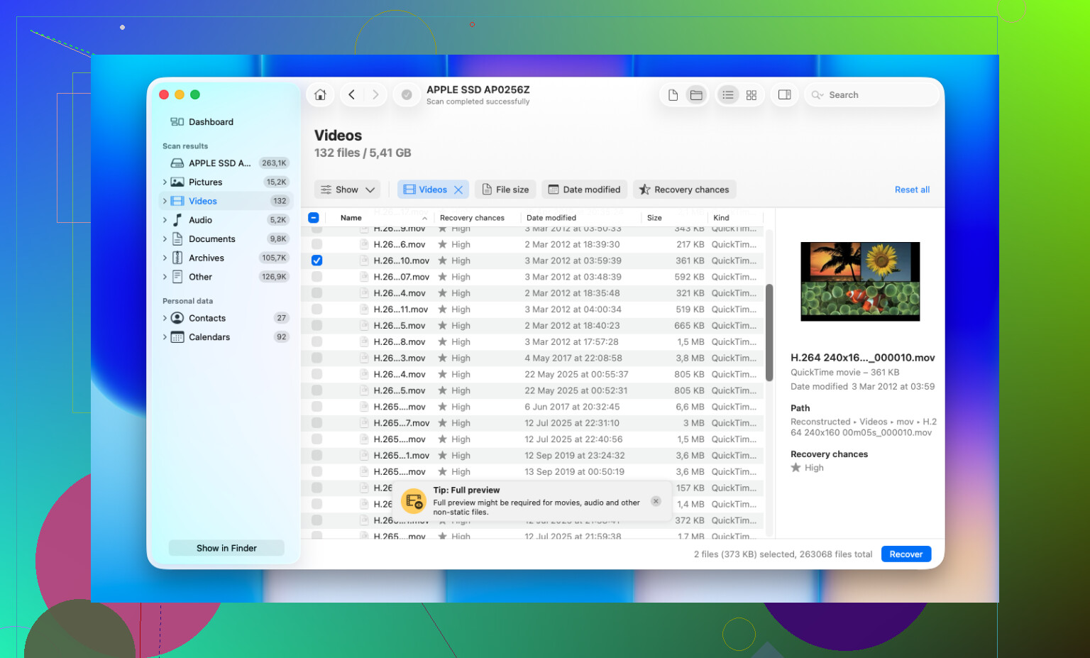

Jeśli dopuszczasz płatną opcję, wskazałbym Disk Drill. Ostatecznie spodobał mi się bardziej niż większość opcji na Maca, bo nie walczy z użytkownikiem. Na woluminach APFS działał u mnie dobrze i nie natknąłem się na dziwne problemy na Apple Silicon. Poradził sobie też z zewnętrznymi SSD, pendriveami USB, kartami SD i woluminami Time Machine bez większych problemów z konfiguracją.
Co szczególnie zwróciło moją uwagę:
  1. System podglądu wydawał się godny zaufania, więc mogłem sprawdzić pliki przed zapisaniem czegokolwiek.
  2. Usunięte pliki i sformatowane woluminy dawały lepsze wyniki, niż się spodziewałem.
  3. Zawiera funkcję tworzenia kopii obrazów bajt po bajcie, co ma znaczenie, jeśli dysk wygląda na niestabilny.
  4. Obsługa zdjęć i wideo jest solidna, w tym formatów RAW z aparatów.
  5. Pracuje się z nim łatwiej niż z narzędziami takimi jak R-Studio czy PhotoRec, zwłaszcza jeśli nie chcesz pilnować technicznego interfejsu.

Jeśli chcesz najszybszej ścieżki z przyzwoitym interfejsem na Macu, Disk Drill nadal jest jednym z lepszych wyborów. Darmowa część to podgląd, a to ma znaczenie, bo widzisz, czy twoje pliki nadal tam są, zanim wydasz pieniądze. Jeśli podglądy nie działają, przejdź dalej.

Jeśli chodzi o oprogramowanie, Disk Drill nadal jest jednym z bardziej realistycznych narzędzi do odzyskiwania danych na Macu, bo przynajmniej pokazuje, co da się odzyskać, zanim wydasz pieniądze. Nie nazwałbym go darmowym, ale to jedna z opcji, które najmniej marnują czas. Jeśli upierasz się przy zerowym koszcie, TestDisk jest wart wypróbowania przy problemach z woluminem, ale do usuniętych dokumentów jest moim zdaniem takie sobie.

Zalety:
  • bardzo łatwy interfejs użytkownika na Macu
  • dobry podgląd przed zapłaceniem
  • obsługuje wiele typów plików
  • przydatny, jeśli musisz też skanować dyski zewnętrzne
Wady:
  • pełne odzyskiwanie nie jest tak naprawdę darmowe
  • wyniki na wewnętrznych SSD z włączonym TRIM nadal mogą być słabe
  • głębokie skany mogą zwrócić mnóstwo śmieci do przejrzenia
Tak więc tak, Disk Drill to rozsądny wybór, jeśli chcesz możliwie najmniej problematyczny interfejs, ale jeśli chodzi o niedawno opróżniony Kosz na wewnętrznym SSD, miej realistyczne oczekiwania. Jeśli pliki były na zewnętrznym HDD, pendrivie lub karcie SD, Twoje szanse są znacznie większe.
