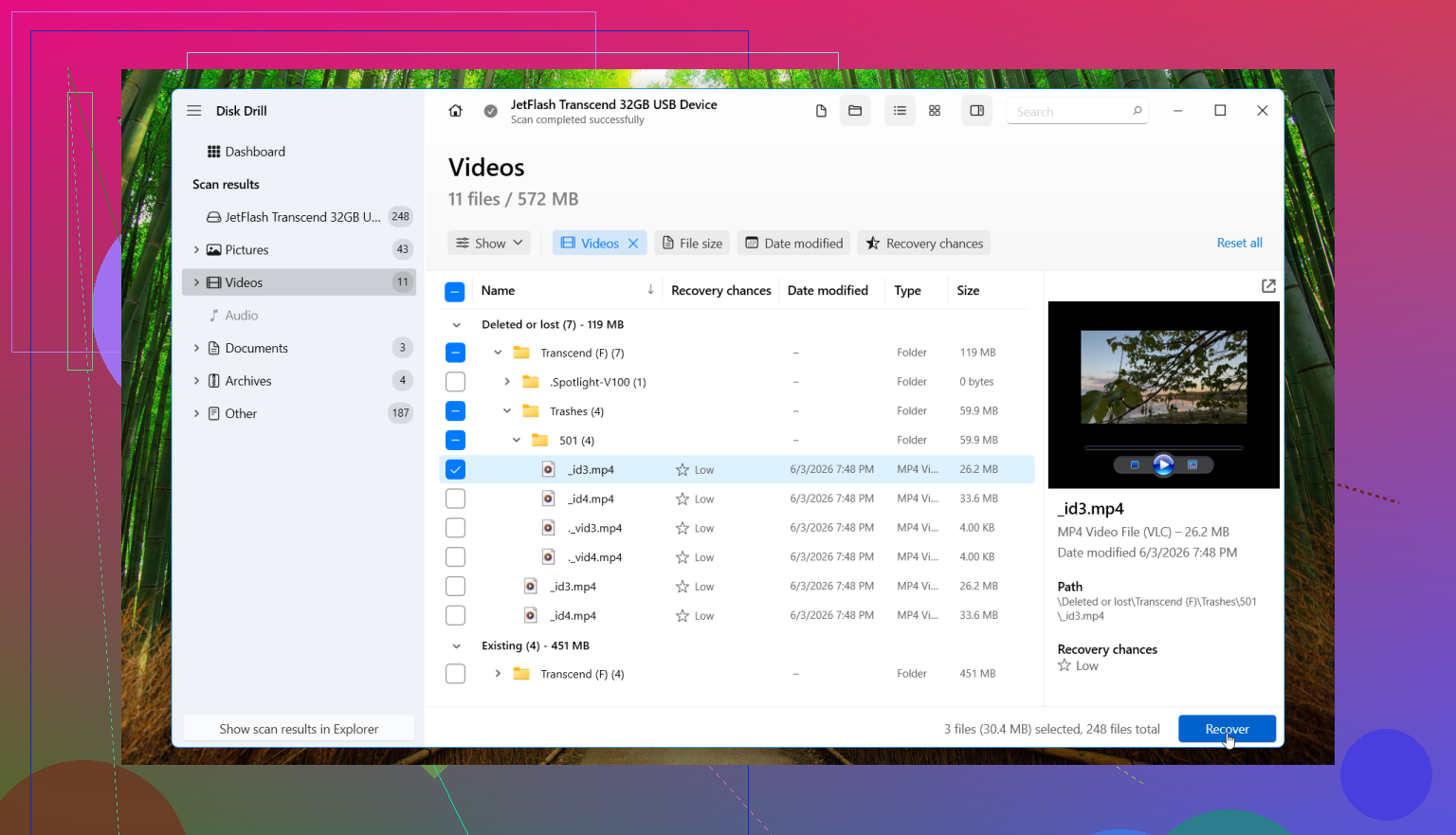

Se dovessi farlo oggi, userei Disk Drill.
Il motivo è la sua modalità Advanced Camera Recovery. È stata progettata per i filmati delle fotocamere e risale ai vecchi strumenti GoProRecovery e CnW Recovery che le persone usavano per anni per i clip GoPro. La versione più recente continua a sviluppare quei metodi ed è pensata per video frammentati provenienti da GoPro, droni, dash cam e dispositivi simili.
I passaggi sono semplici:
  1. Togli la scheda SD dalla GoPro.
  2. Collegala direttamente al computer con un lettore di schede.
  3. Apri Disk Drill.
  4. Seleziona la scheda SD.
  5. Scegli Advanced Camera Recovery.
  6. Avvia la scansione.
  7. Visualizza in anteprima i video trovati.
  8. Salva i file recuperati su un’unità diversa.
La parte dell’anteprima è importante. Mi piace poter controllare se un clip si apre prima di salvarlo. Fa risparmiare tempo e ti dice subito se il filmato sembra integro. Se la scheda restituisce errori di lettura o sembra instabile, crea prima un backup byte per byte, poi esegui la scansione del backup invece di stressare la scheda originale.
Su Mac, il processo è più o meno lo stesso. Lettore, scheda, Disk Drill, scansione, anteprima, recupero in un’altra posizione. Niente di complicato.
