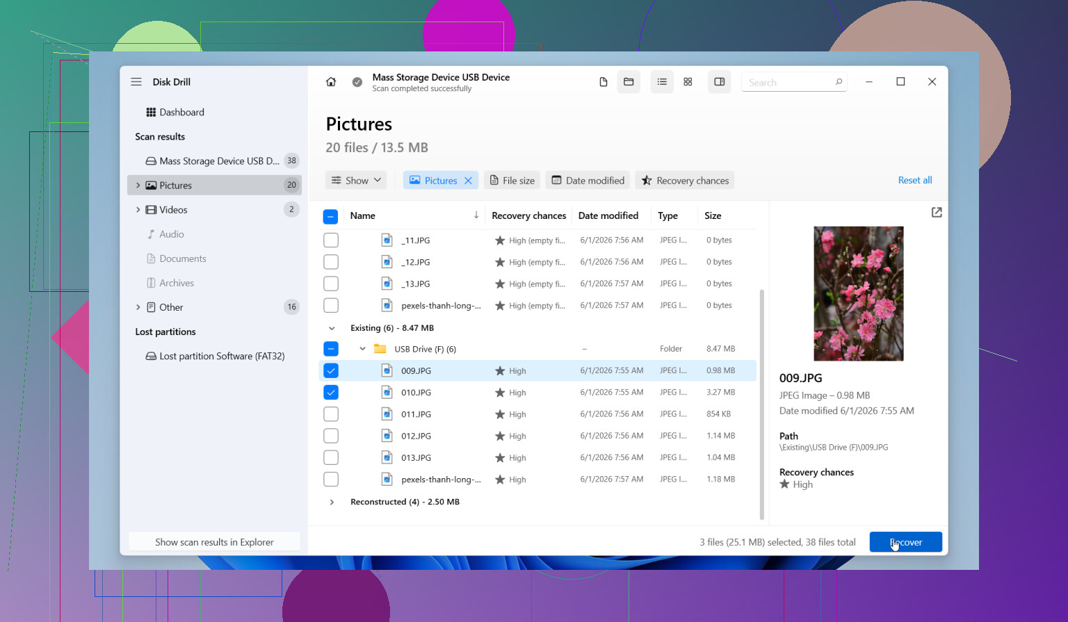

Si optas por la vía del software, Disk Drill está bien para este tipo de trabajo.
  • fácil ordenar los resultados
  • previsualiza muchos archivos
  • puede escanear unidades completas y particiones perdidas
  • más amigable que muchas aplicaciones de recuperación
Contras:
  • los escaneos profundos pueden devolver nombres de archivo desordenados
  • la calidad de la recuperación depende mucho del daño en el sistema de archivos
  • el límite de recuperación de la versión de pago puede ser molesto
  • no es la mejor opción si la unidad está fallando físicamente
Si Disk Drill no encuentra nada, eso no siempre significa que los datos hayan desaparecido. A veces significa que los metadatos de los archivos están destruidos y otra herramienta con métodos de extracción diferentes puede encontrar fragmentos. Simplemente guarda todo lo recuperado en otra unidad.
