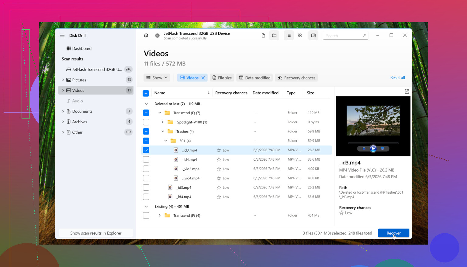

Hvis jeg skulle gjort dette i dag, ville jeg brukt Disk Drill.
Grunnen er modusen Advanced Camera Recovery. Den ble bygget for kameraopptak og kan spores tilbake til de gamle verktøyene GoProRecovery og CnW Recovery som folk brukte til GoPro-klipp i årevis. Den nyere versjonen bygger videre på disse metodene og er rettet mot fragmentert video fra GoPro-er, droner, dashbordkameraer og lignende enheter.
Trinnene er enkle:
  1. Ta SD-kortet ut av GoPro-en.
  2. Koble det direkte til datamaskinen med en kortleser.
  3. Åpne Disk Drill.
  4. Velg SD-kortet.
  5. Velg Advanced Camera Recovery.
  6. Kjør skanningen.
  7. Forhåndsvis videoene den finner.
  8. Lagre gjenopprettede filer på en annen disk.
Forhåndsvisningen er viktig. Jeg liker å kunne sjekke om et klipp åpnes før jeg lagrer det. Det sparer tid og forteller deg tidlig om opptaket ser intakt ut. Hvis kortet gir lesefeil eller virker ustabilt, lag først en byte-for-byte-sikkerhetskopi, og skann deretter sikkerhetskopien i stedet for å belaste originalkortet.
