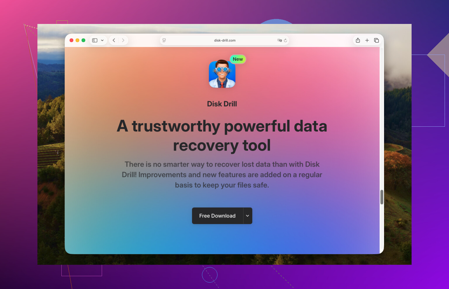

4. Prova un software di recupero
Se il backup e le istantanee non aiutano, passerei a un software di scansione. Disk Drill di solito è il primo che consiglio agli utenti Mac perché l'interfaccia è più semplice da gestire, funziona con le versioni più recenti di macOS e l'anteprima dei file fa risparmiare tempo. L'anteprima è importante. Se il file si apre nell'anteprima, sai che non stai pagando per risultati inutili.
Cosa farei con questo programma:
  1. Installa Disk Drill su un'unità esterna, se ne hai una.
  2. Avvialo, scegli l'unità da cui è stato eliminato il file, quindi avvia la scansione dei dati persi.
  3. Se ti chiede una modalità di recupero, scegli quella più adatta alla tua situazione e lascia terminare la scansione. Questa parte a volte richiede un po' di tempo.
  4. Usa la ricerca o i filtri per nome, tipo di file o percorso della cartella.
  5. Visualizza in anteprima il file prima di recuperare qualsiasi cosa.
  6. Seleziona ciò che ti serve.
  7. Ripristina i file recuperati su un'altra unità, mai sull'unità Mac originale.
Se vuoi altre opzioni, vale la pena dare un'occhiata a R-Studio e Data Rescue. Funzionano, ma li ho trovati meno intuitivi. Stessa regola in entrambi i casi: scansiona l'unità interessata e salva i risultati da un'altra parte.

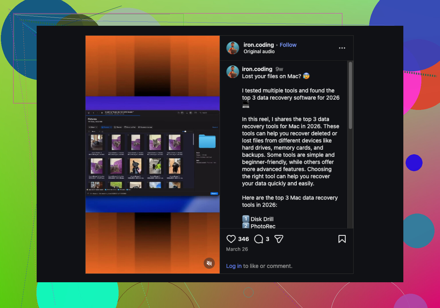

Se nulla di tutto questo funziona, usa Disk Drill su un’unità esterna e recupera su un disco diverso. Per i file eliminati su Mac, è uno degli strumenti più facili da esaminare, soprattutto se conosci il tipo o il nome del file.
Questo breve video su i passaggi per il recupero dei file su Mac dopo un’eliminazione accidentale è un buon ripasso veloce.
