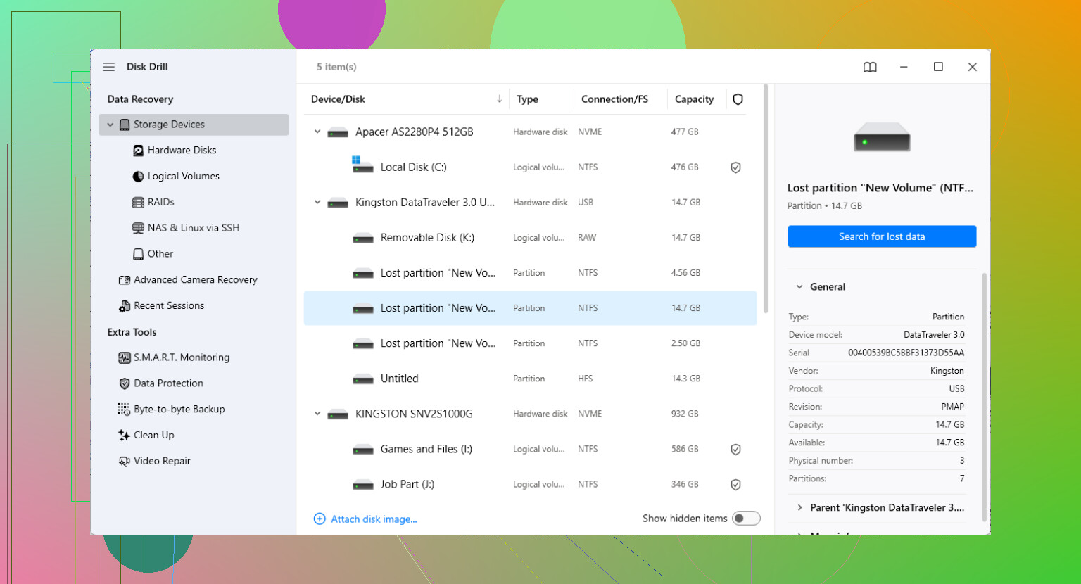

Für die meisten Menschen würde ich mit Disk Drill beginnen, bevor sie versuchen, irgendetwas manuell zu reparieren. Der riskante Teil bei der Reparatur der Partitionstabelle ist, dass eine falsche Entscheidung aus einem wiederherstellbaren Durcheinander ein viel schlimmeres machen kann. Disk Drill ist normalerweise der praktischere Weg, weil es sich nicht nur auf die beschädigte Partitionstabelle verlässt. Es kann den Datenträger direkt scannen, nach verlorenen Daten suchen und gängige Dateisysteme wie NTFS, exFAT und HFS+ verarbeiten.
Die Vorschaufunktion lohnt sich ebenfalls. Wenn Sie Fotos, Dokumente oder was auch immer Sie retten möchten in der Vorschau anzeigen können, ist das ein gutes Zeichen dafür, dass die Dateien noch intakt sind. Stellen Sie sie nur nicht auf dem beschädigten Laufwerk wieder her. Speichern Sie alles auf einem separaten intakten Datenträger, vorzugsweise auf einem externen Laufwerk mit genügend freiem Speicherplatz.
Wenn Sie sich im Terminal auskennen, ist TestDisk eine weitere Option. Es gibt es schon ewig und es ist gut darin, verlorene Partitionen zu finden und Einträge in der Partitionstabelle wieder aufzubauen. Sein Scan-Modus ist zerstörungsfrei, aber die Oberfläche ist altmodisch und Sie müssen genau darauf achten, was Sie auswählen.

Prüfen Sie, ob das Wiederherstellungstool die physische Festplatte scannt und nicht das fehlende Windows-Volume oder einen Laufwerksbuchstaben. Wenn die Partitionstabelle verschwunden ist, zeigen manche Programme nichts Nützliches an, wenn Sie sie auf C: oder einen alten Volume-Eintrag richten, aber sie finden möglicherweise die verlorene NTFS/exFAT-Partition, wenn Sie das gesamte Gerät auswählen. Disk Drill kann das, und TestDisk ebenfalls, aber lassen Sie keines von beiden das Layout reparieren, bevor Sie die Dateien herauskopiert haben. Ich wäre besonders misstrauisch, wenn dies direkt nach einem Windows-Update zusammen mit einem Wechsel des USB-Docks oder Gehäuses passiert ist, denn die Festplatte könnte in Ordnung sein und Windows liest möglicherweise nur die Geometrie falsch. Wenn die Laufwerksgröße in der Datenträgerverwaltung falsch aussieht, hören Sie dort auf und probieren Sie einen anderen SATA-Port bzw. ein anderes Gehäuse aus, bevor Sie einen langen Scan durchführen.

Disk Drill ist in Ordnung, um das gesamte physische Laufwerk zu scannen und zu sehen, ob es das verlorene GPT/NTFS-Layout identifizieren kann, aber beurteilen Sie das Ergebnis nicht nur danach, ob es zufällige Dateien findet. Prüfen Sie, ob es die ursprüngliche Partition, die Ordnerstruktur und die Dateinamen findet. Wenn nur ein Haufen nummerierter Dateien nach Typ angezeigt wird, könnte das File Carving sein und keine saubere Partitionswiederherstellung. Für Fotos mag das akzeptabel sein. Für Dokumente, Projekte, Mail-Archive, Datenbanken oder alles Verschlüsselte kann es ein ziemliches Chaos sein.
