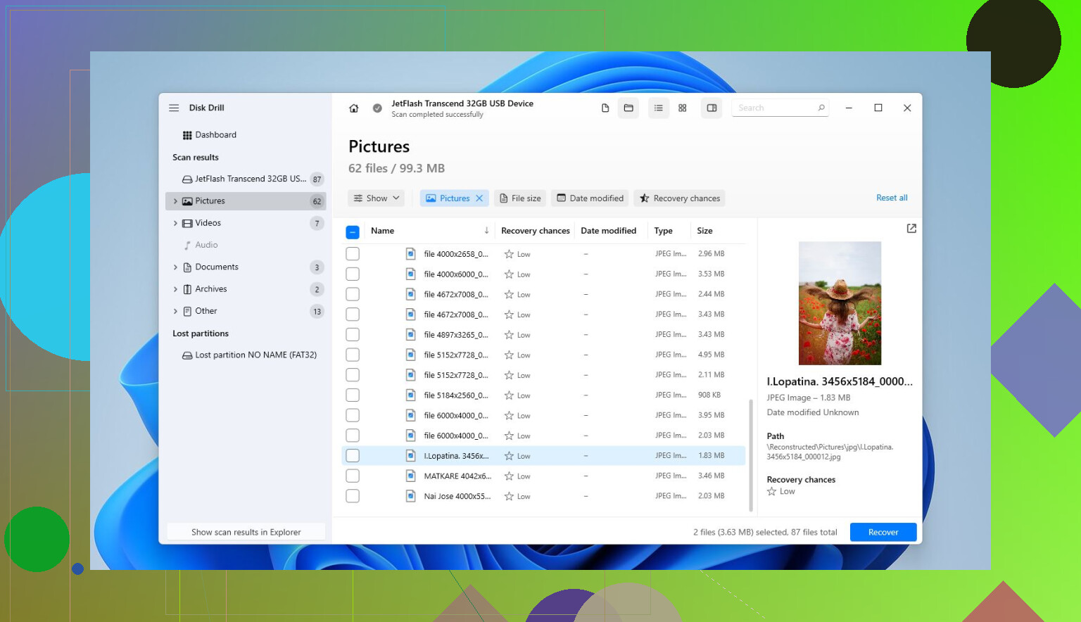

Hvis drevet stadig kan monteres, så gå direkte til gendannelse i stedet for først at prøve at “reparere” det. Et værktøj som Disk Drill er værd at prøve her, da det håndterer exFAT og kan scanne efter filer, der er gået tabt ved sletning, korruption eller en hurtig formatering.
Den sikrere arbejdsgang vil være:
  1. Hvis SSD'en er ustabil, afbryder forbindelsen eller giver fejl, så lav først et diskimage og scan det i stedet for det originale drev.
  2. Kør en Universal Scan.
  3. Forhåndsvis filer, før du gendanner dem. Hvis billeder, dokumenter eller videoer vises korrekt i forhåndsvisningen, er det normalt et godt tegn.
  4. Gendan filerne til et andet drev. Gendan aldrig tilbage til den samme exFAT SSD, som du scanner.
