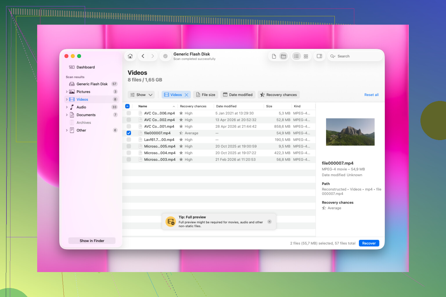

Na Macu zacząłbym od Disk Drill. Z czasem testowałem sporo aplikacji do odzyskiwania danych, w tym UFS Explorer i R-Studio. Disk Drill zwykle trafia dla mnie w idealny środek. Jest łatwiejszy w obsłudze niż bardziej rozbudowane narzędzia, a jednocześnie nadal dobrze radzi sobie z wyciąganiem plików z trudnych sytuacji.
U mnie wygląda to tak:
  1. Podłącz kartę SD do Maca za pomocą czytnika kart
  2. Uruchom Disk Drill i wybierz kartę SD z listy
  3. Rozpocznij pełne skanowanie
  4. Poczekaj, aż skanowanie się zakończy, nie przerywaj go wcześniej
  5. Sprawdź podgląd tego, co znalazł
  6. Odzyskaj pliki na inny dysk albo na wewnętrzny SSD Maca
Jedna rzecz, do której ciągle wracam, to funkcja podglądu. Oszczędza czas. Disk Drill dobrze radzi sobie z wieloma typami plików z aparatów, w tym z formatami RAW, i zwykle lepiej obsługuje bałagan w plikach wideo niż niektóre lżejsze aplikacje, które testowałem. Jeśli zdjęcie otwiera się poprawnie w podglądzie albo wideo pozwala przewijać bez błędów, uznałbym to za dobry znak, że odzyskiwanie się powiodło.
Nie wyrzucałbym też od razu 5 000 plików za jednym razem. Najpierw odzyskaj małą partię. Otwórz zdjęcia. Sprawdź filmy. Zobacz, czy nazwy plików są nienaruszone, czy pliki nie są uszkodzone i co faktycznie nadaje się do użytku. Nauczyłem się tego w irytujący sposób po wielu godzinach czekania na ogromne zadanie odzyskiwania, tylko po to, by odkryć, że połowa klipów była bezużyteczna. Najpierw testy dają lepszy obraz tego, czy skanowanie znalazło prawdziwe dane, czy tylko śmieci.

Jeśli pliki naprawdę zniknęły, to tak, przestań używać karty i odzyskuj dane na inny dysk. Disk Drill to solidny wybór na Macu do odzyskiwania danych z karty SD, ponieważ łatwo sortować zdjęcia i filmy według typu oraz podejrzeć, co faktycznie nadaje się do odzyskania. To ma większe znaczenie, niż ludziom się wydaje. Skan, który znajduje 20 000 plików, jest bezużyteczny, jeśli połowa z nich to uszkodzony śmieć.
