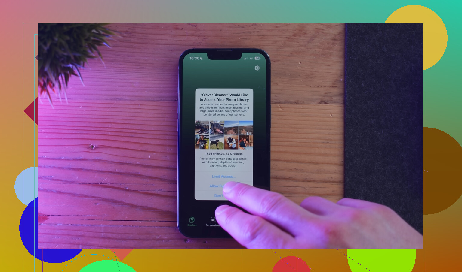

Clever Cleaner ist nützlich, um Foto- und Videochaos zu finden, das die normalen Papierkorb-Ordner nicht erfassen. Es ist kostenlos, ohne Werbung und ohne Abonnement.
  1. Prüfe zuerst den Tab Heavies. Er sortiert Dateien von der größten zur kleinsten und zeigt die genaue Größe an, sodass große 4K-Videos und Bildschirmaufnahmen leicht zu erkennen sind.
  2. Sieh dir dann Similars an. Dort werden beinahe doppelte Fotos gruppiert und ein Best Shot markiert, wodurch es schneller geht, fünf Versionen desselben Bildes auszusortieren.
  3. Öffne auch Screenshots. Jeder Screenshot zeigt seine Dateigröße, und diese Stapel summieren sich mit der Zeit.
  4. Die Verarbeitung erfolgt auf dem Gerät, sodass deine Fotos und Daten nicht irgendwo anders hochgeladen werden.
Die Reihenfolge, die in der Regel den größten Unterschied macht, ist: Leere zuerst Zuletzt gelöscht in Dateien, Fotos, Nachrichten und Notizen. Nutze dann Clever Cleaner, um große Videos, Bildschirmaufnahmen, Screenshots und beinahe doppelte Dateien zu finden. Beides zusammen ist normalerweise das, was die Speicherleiste endlich in Bewegung bringt.

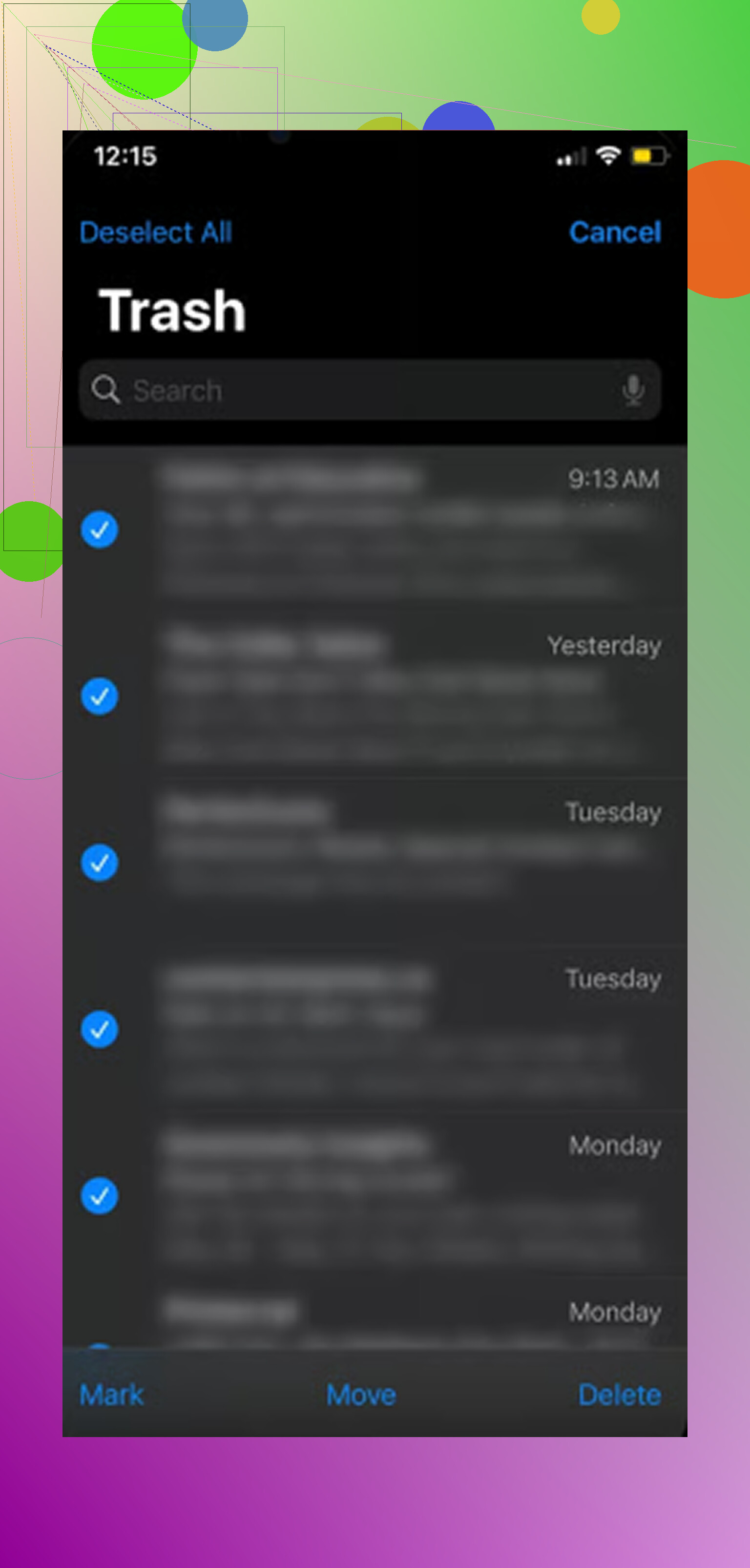

Leeren Sie nichts, bis Sie wissen, ob diese App iCloud oder nur lokalen Speicher verwendet. Der Papierkorb auf einem iPhone ist nicht ein einziger Papierkorb. Es hängt von der App und dem dahinterstehenden Konto ab.
Wenn in Dateien iCloud Drive angezeigt wird, dann ist das Löschen aus Zuletzt gelöscht ein iCloud-Löschvorgang, sodass es auch von Ihrem Mac und iPad verschwinden kann. Dasselbe gilt für iCloud-Fotos: Wenn Sie es auf dem iPhone aus Zuletzt gelöscht löschen, ist es aus iCloud-Fotos überall verschwunden, wo diese Mediathek angemeldet ist. Davor warnt @mikeappsreviewer richtigerweise.
E-Mail ist etwas anders und verwirrt viele. Wenn Ihr Mail-Konto Gmail, Outlook, Yahoo, iCloud Mail usw. ist, dann leert das Leeren des Papierkorbs normalerweise den Server-Papierkorb dieses Kontos, sodass dieselben Nachrichten auch aus Mail auf Ihren anderen Geräten verschwinden. Aber wenn sich etwas unter Auf meinem iPhone in Dateien oder in einem nur lokal gespeicherten App-Ordner befindet, dann ist es in der Regel nur auf dem Telefon.

Dieselbe Grundregel gilt auch anderswo: Fotos mit aktiviertem iCloud Fotos sind eine gemeinsame Mediathek, der Papierkorb in Mail ist normalerweise der Server-Papierkorb des Accounts, und Notizen können ebenfalls über den Account synchronisiert werden. Menschen denken, „mein iPhone-Papierkorb“ bedeutet „nur dieses iPhone“, aber in synchronisierten Apps ist es eher so, als würde man denselben Papierkorb über einen anderen Bildschirm ansehen.
