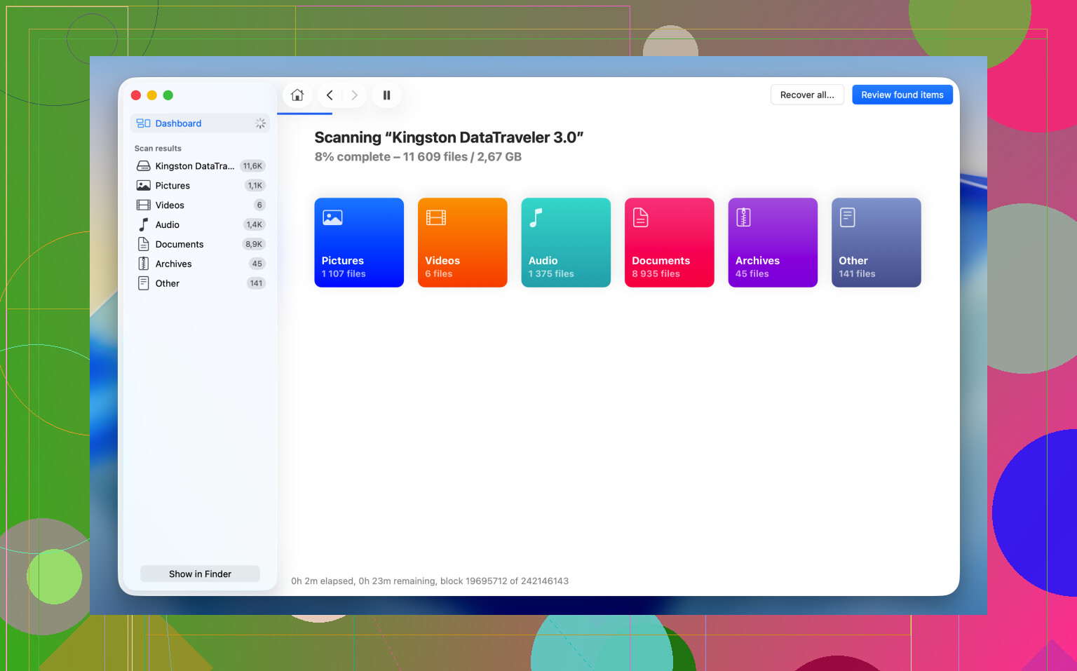

O que eu normalmente faço antes dos reparos é extrair os arquivos com o Disk Drill. Já tive resultados razoáveis com ele em unidades que aparecem no Utilitário de Disco, mas se recusam a aparecer no Finder. O macOS costuma desistir cedo quando o sistema de arquivos está bagunçado. O Disk Drill lê o dispositivo de armazenamento de forma mais direta e procura dados recuperáveis mesmo quando o Finder não ajuda.
A parte de que mais gosto é a opção Backup byte a byte. Se a unidade parecer instável, desconexões aleatórias, comportamento estranho, pausas longas, eu primeiro crio uma imagem. Isso fornece uma cópia completa de cada setor legível e permite trabalhar a partir da imagem em vez de forçar o disco original repetidamente. Mais seguro. Menos desgaste em uma unidade que já parece suspeita.
O processo de recuperação é bem simples:
1. Baixe e abra o Disk Drill.
2. Escolha a unidade não montada na lista.
3. Faça primeiro um Backup byte a byte se a unidade parecer instável.
4. Analise a unidade ou a imagem de backup.
5. Veja os arquivos encontrados.
6. Visualize os arquivos importantes e verifique se eles ainda abrem.
7. Recupere-os para um dispositivo de armazenamento diferente.
Depois que confirmo que os arquivos recuperados abrem normalmente em outro lugar, aí volto e tento o Primeiros Socorros, a montagem manual ou uma reformatação completa. Fazer nessa ordem já me salvou mais de uma vez.
