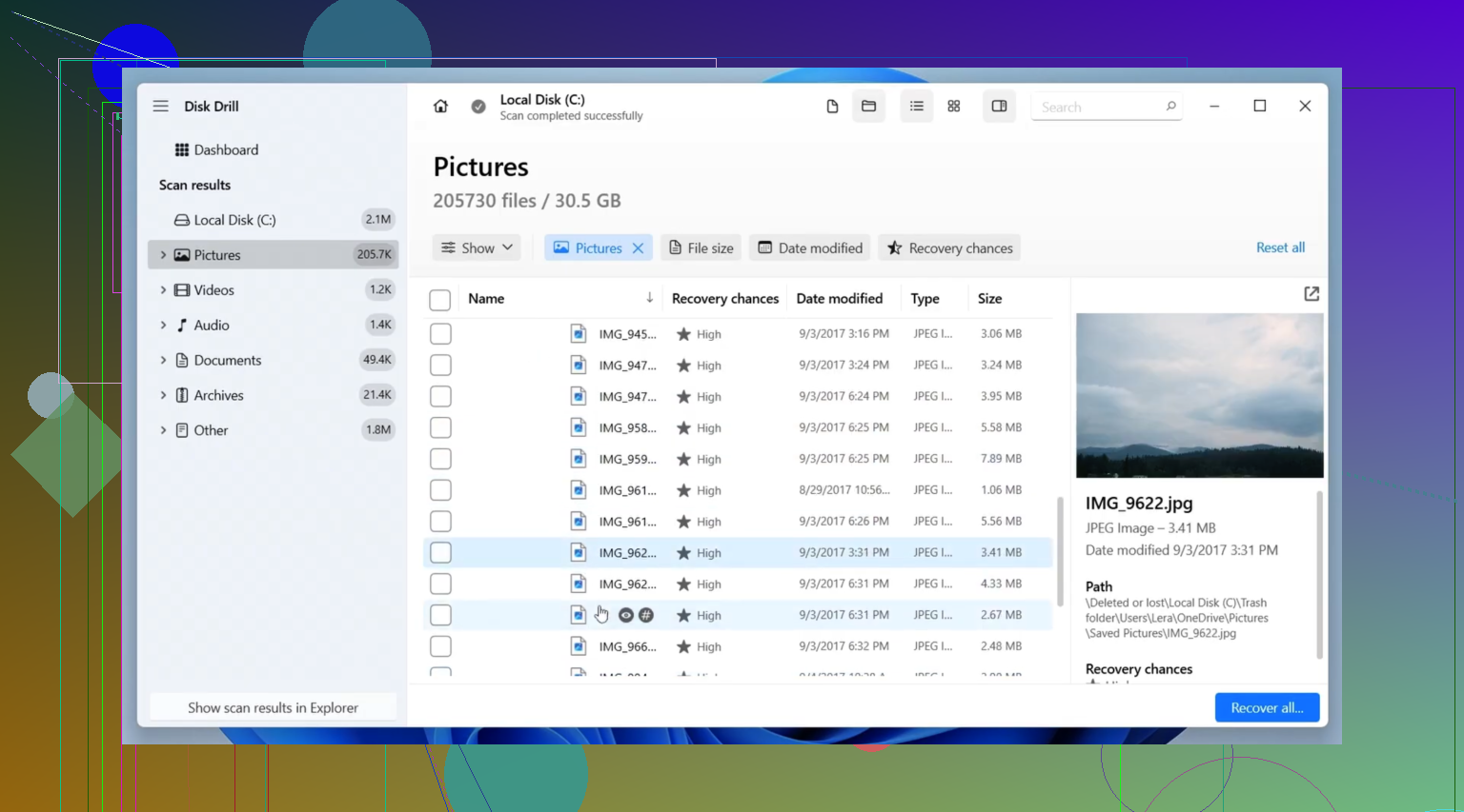

1. Disk Drill
Este é geralmente o primeiro que eu indico às pessoas. Ele atinge um bom meio-termo. Funciona bem o suficiente e não dificulta as coisas quando você já está estressado. Já usei em cartões SD, pen drives, unidades externas e SSDs sem muito drama.
A parte à qual sempre volto é o modo de recuperação focado em câmera para arquivos de vídeo fragmentados. Se você já tentou recuperar gravações de um drone, uma action cam ou uma câmera mirrorless, já viu esse problema antes. Muitas ferramentas encontram o vídeo, mas o arquivo volta danificado ou não reproduz até o fim. O Disk Drill faz um trabalho melhor do que a maioria com clipes fragmentados, e também reconhece muitos formatos de foto RAW.
O que eu gostei:
  1. Interface limpa, fácil de navegar
  2. Bom suporte para formatos comuns de foto e vídeo
  3. Advanced Camera Recovery ajuda com vídeo fragmentado
  4. Opção de visualização antes de restaurar os arquivos
  5. Funciona no Windows e no Mac
O que me incomodou:
  1. Você precisa pagar pela recuperação completa
  2. As verificações profundas demoram em cartões grandes, não tem como evitar
