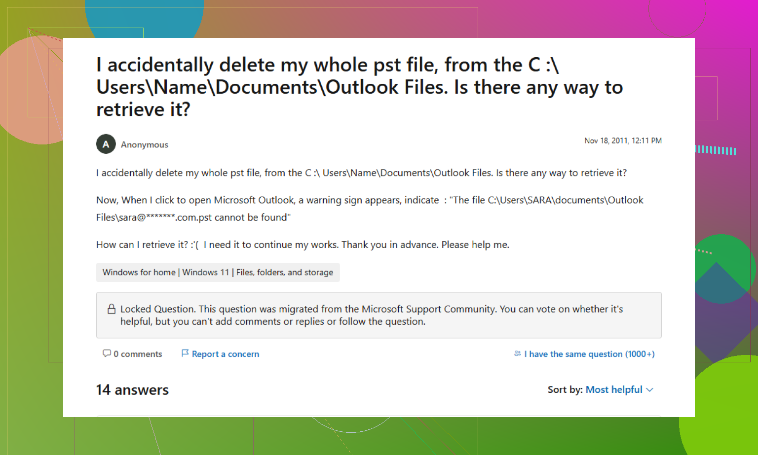

Mijn PST-bestand lijkt uit Outlook 2016 te zijn verdwenen en ik kan het niet vinden in de gebruikelijke map of mijn oude e-mails en contactpersonen openen. Dit gebeurde na het opnieuw opstarten van Outlook en nu heb ik hulp nodig bij het vinden van het ontbrekende PST-bestand of om uit te zoeken hoe ik het kan herstellen zodat ik weer toegang krijg tot belangrijke gegevens.

Outlook 2016 verliest vaak het pad, niet het bestand. Ik zou eerst de profielinstellingen van Outlook zelf controleren voordat ik het als verwijdering behandel.
Ga hierheen:
Configuratiescherm > E-mail > Gegevensbestanden
Als de oude PST wordt vermeld, noteer dan het volledige pad. Outlook verwijst soms naar een niet-bestaande locatie na een update of een probleem met het profiel. Als er staat “kan niet worden gevonden”, dan heb je je antwoord. Het bestandspad is kapot.
