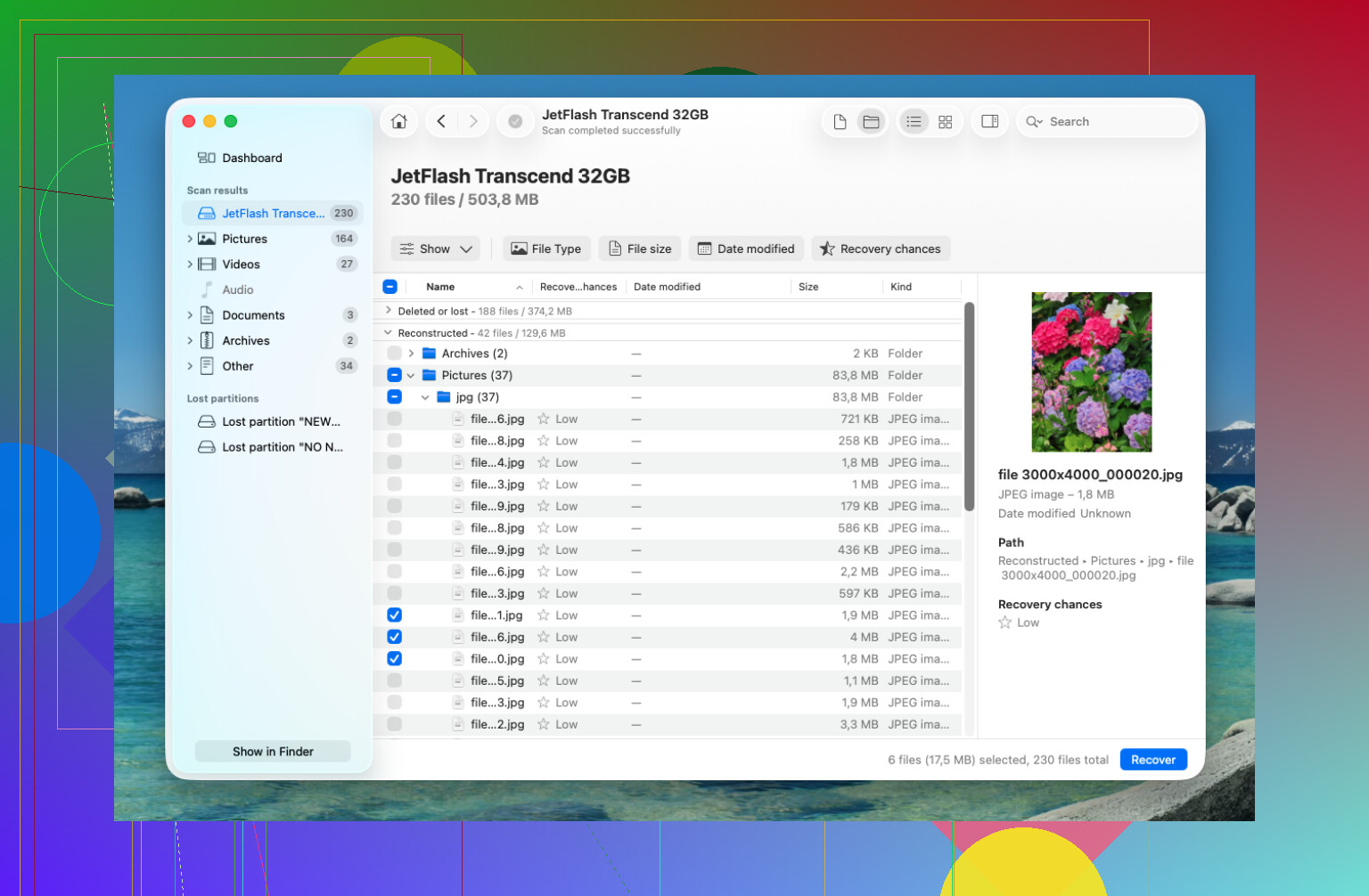

  3. Selecionei a unidade APFS afetada e executei uma varredura completa de Buscar Dados Perdidos.
  4. Deixei a varredura terminar em vez de interrompê-la antes da hora.
  5. Usei a visualização para verificar se os arquivos estavam realmente legíveis.
  6. Recuperei os arquivos para um SSD externo, não de volta para o Mac.
