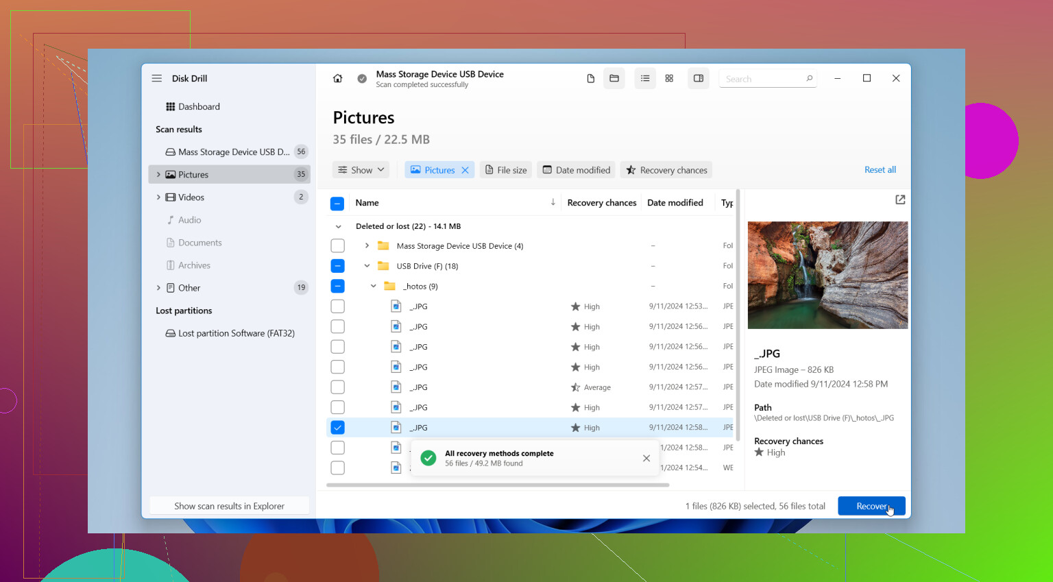

Se você ainda não tem um backup, eu iria direto para um software de recuperação. Já tive resultados razoáveis começando com Disk Drill. É fácil o bastante de usar sem gastar uma hora lendo menus, e ele lê formatos comuns de cartão CF, como FAT32 e exFAT. Também lida com muitos tipos de arquivo de câmera que as pessoas valorizam, JPG, CR2, CR3, NEF, ARW, MOV, MP4.
A parte da pré-visualização importa mais do que as pessoas imaginam. Se o aplicativo mostra uma pré-visualização limpa, suas chances geralmente são melhores do que quando o nome do arquivo aparece sem nenhuma pré-visualização utilizável.

    Abra Disk Drill, escolha o cartão CF e então execute uma varredura completa. Deixe terminar se o cartão continuar conectado e legível.
  5. Veja a pré-visualização do que ele encontrar
    Verifique as fotos e os vídeos antes de restaurar qualquer coisa. Se as pré-visualizações abrirem, isso é um bom sinal.
