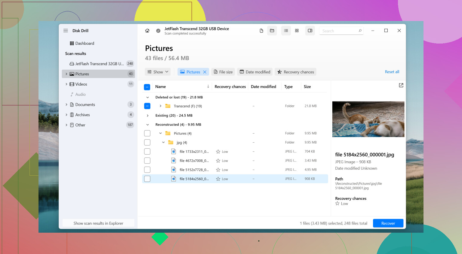

我会用什么
我会选 Disk Drill
我喜欢它处理损坏或受损 USB 闪存盘的一点很简单:它不只依赖文件系统还能被正常读取。即使 Windows 拒绝打开这个驱动器,Disk Drill 也常常仍然能够在更底层读取设备,并从原始数据中把文件重新拼出来。
有几点让我印象比较深:
  • 它能识别很多种文件类型
  • 与我试过的很多其他工具相比,文件夹结构通常保留得更好
  • 在恢复前可以预览,这样当扫描结果返回一堆杂乱文件名时能节省很多时间
最值得先用的部分
对于状态不稳定的 USB 驱动器,Byte-to-Byte Backup 功能才是我觉得最值得用的原因。
与其在驱动器状态很差时直接扫描,不如先做一个完整的逐扇区镜像。之后你处理的是这个镜像,而不是闪存盘本身。
这在 USB 扫描到一半变得更糟时特别重要。至少你还保留了它当前状态的一份副本。我以前就碰到过可移动驱动器在处理中途彻底挂掉,体验很糟。如果你先做镜像,至少不用再从零开始。
我会遵循的顺序
  1. 在你的电脑上安装 Disk Drill
  2. 插入 USB 驱动器
  3. 打开 Disk Drill 并选择 Byte-to-Byte Backup
  4. 为这个 USB 创建完整镜像,并保存到另一块磁盘
  5. 在 Disk Drill 中挂载或附加这个镜像
  6. 扫描镜像
  7. 预览文件
  8. 将重要文件恢复到另一台存储设备上
我不会把恢复出来的文件再保存回同一个 USB。这听起来很明显,但确实有人这么做。
