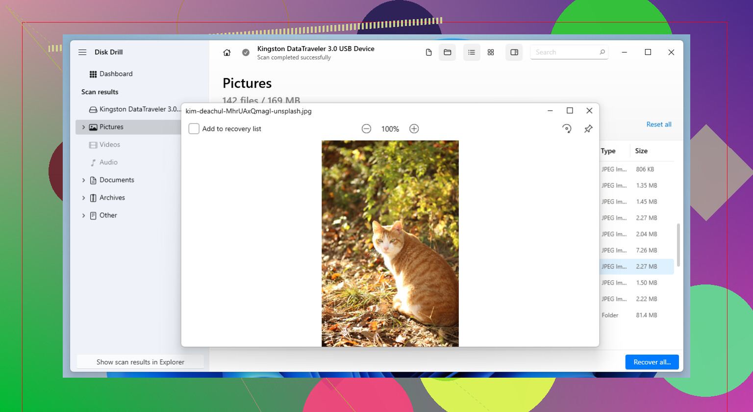

Eu normalmente começo com Disk Drill. O principal motivo é que ele lida bem o bastante com muitos casos de corrupção e me permite criar uma imagem byte a byte antes da varredura. Prefiro analisar a imagem em vez de forçar o cartão SD original repetidas vezes. Depois que os arquivos importantes são recuperados, copiados para outro lugar, e eu abro alguns para ter certeza de que estão bem, aí mexo no cartão em si.

  3. Verificar a imagem ou o cartão com o Disk Drill.
  4. Recuperar os arquivos para o seu computador, não de volta para o cartão SD.

  2. Se sim, recupere os dados primeiro com algo como o Disk Drill.
  3. Salve os arquivos recuperados no seu computador, não de volta no cartão.
