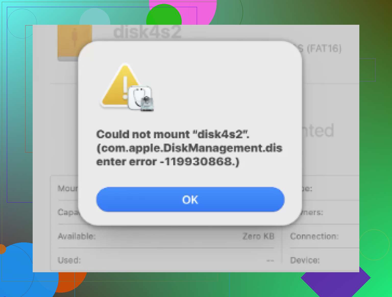

Il mio disco esterno appare in grigio sul mio Mac e continuo a ricevere l’errore com.apple.diskmanagement.disenter quando provo a montarlo. Contiene file importanti e temo di perdere i dati. Ho bisogno di aiuto per capire cosa ha causato il problema e qual è il modo più sicuro per far funzionare di nuovo l’unità.
Utility Disco che mostra un'unità esterna, per poi rifiutarsi di montarla con “com.apple.DiskManagement.disenter” è uno di quei problemi del Mac che fanno perdere un'intera serata. Mi è capitato con un SSD exFAT dopo averlo scollegato troppo in fretta da un hub. Il Mac vedeva l'hardware. Il file system non andava mai online.

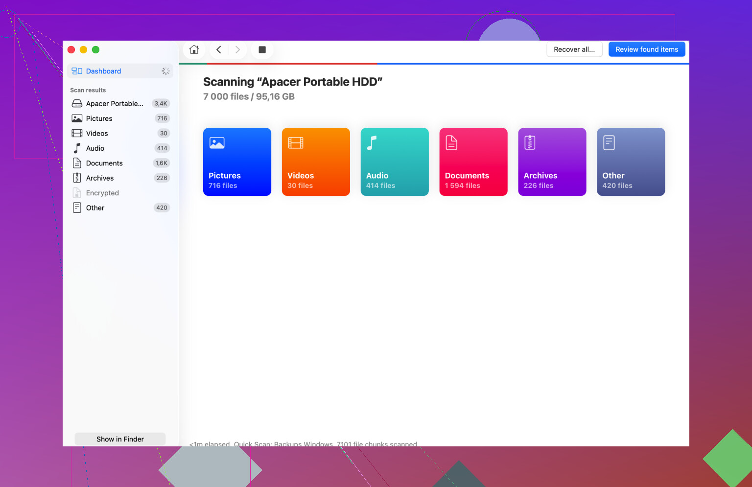

Disk Drill è un'opzione. Esegue la scansione del disco grezzo anche quando Finder si rifiuta di montarlo. Su un'unità esterna danneggiata, strumenti come questo a volte recuperano i file direttamente e a volte ricostruiscono abbastanza della struttura delle cartelle da rendere di nuovo utilizzabili i dati.
La parte importante: salva i file recuperati su un'altra unità sana. Non riscriverli su quella danneggiata. Lo so che sembra ovvio, ma quando sei stanco e infastidito è facile fare clic sulla destinazione sbagliata. Chiedimi come lo so. eheh

È qui che Disk Drill ha senso. Se l’unità non si monta ma viene ancora rilevata, può analizzare il dispositivo raw e permetterti di estrarre i file su un altro disco. Lo farei prima di diventare troppo coraggioso con S.O.S.

Se continua a rimanere grigia, usa Disk Drill per scansionare l’unità prima della formattazione. È una delle migliori opzioni di recupero dati su Mac per un disco esterno che non si monta con com.apple.diskmanagement.disenter. Salva i file recuperati su un disco diverso.

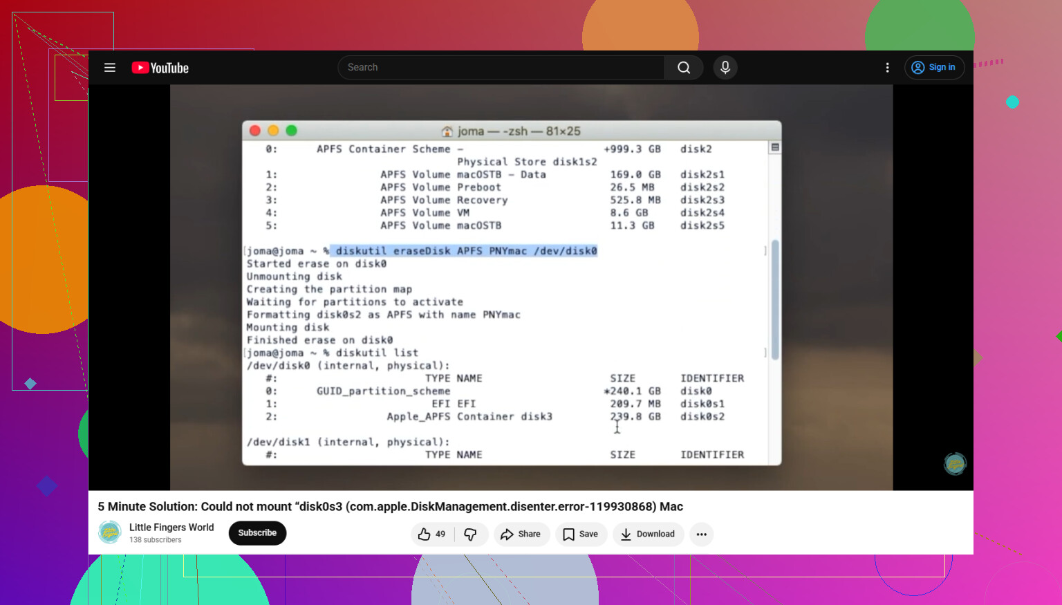

Dopo il recupero, inizializza il dispositivo fisico, non il volume grigio. Se vuoi una guida chiara, ecco un buon video su come formattare in Terminale un’unità problematica su Mac:
guarda come formattare in Terminale un disco esterno guasto su Mac
