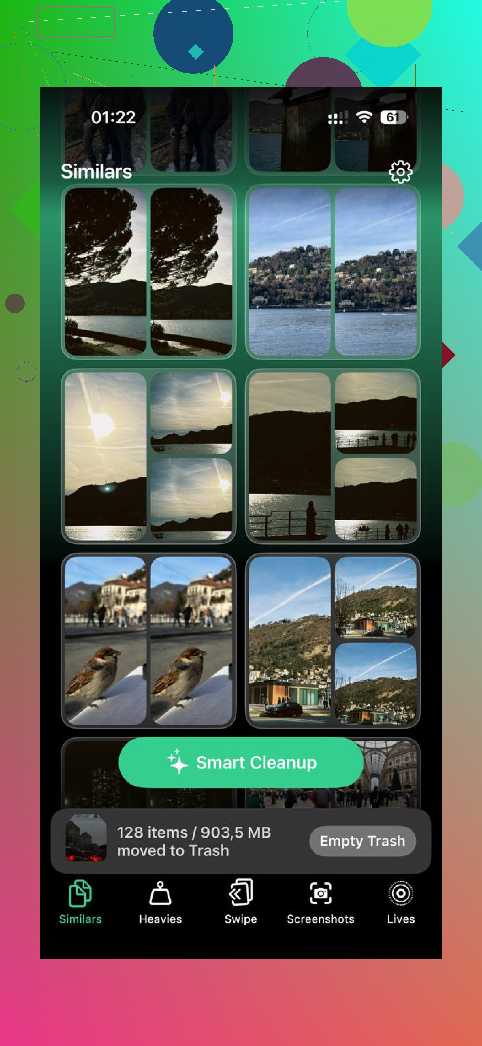

Wat de telefoon echt veranderde, was opslag vrijmaken, en het meeste verspilde zat in Foto’s. Niet in apps.
Ik gebruikte Clever Cleaner omdat het handmatig eeuwig duurde. Het nuttige voor mij was hoe het eerst de grootste bestanden liet zien, zodat ik niet hoefde te zoeken. Het groepeerde ook bijna-dubbele foto’s, wat hielp bij burstfoto’s en die vijf bijna identieke foto’s die ik altijd vergeet te verwijderen.
Ik verwijderde ongeveer 15 GB. Daarna maakte ik Onlangs verwijderd in Foto’s leeg. Dit deel is belangrijker dan mensen denken. Verwijderde foto’s blijven daar nog 30 dagen staan en blijven opslag gebruiken totdat je ze echt weghaalt.
